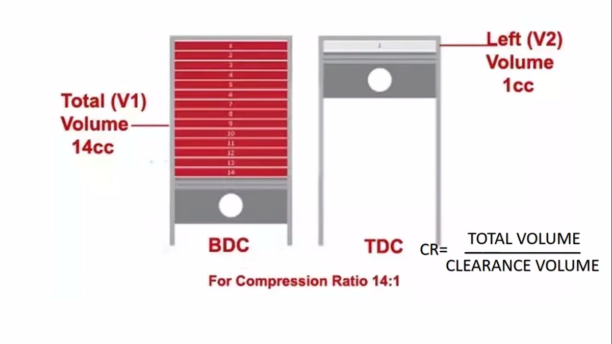

Як би не було науки не було б і двигунів, підручники ж пишуть істину. А ельза чи якась інша документація від автоконцерну викладає лише кінцеві (емпіричні) результати, все одно вони отримані з формул і поправки взяті на крнкретні умови (той же конкретний двигун). Обмежуючись підпучником фізики це можна пояснити, а до вас навіть це не доходить, шкода. Ще раз спробую пояснити. Закон бойля-маріота каже що зміна обєму V1\V2 ( так Олег, це безрозмірна величина і це є саме CompressionRatio) дасть таку ж саму зміну тиску P1/P2. P1 початковий тиск і якщо виключити турбіну і цей тиск буде приблизно рівний атмосферному, то при зміні обєму (стисканні) нас цікавить P2 (який ми міряємо манометром), то він буде меншим ніж дає нам формула, і куди ж поділася енергія яка б мала дати тиск за формулою? Правильно пішла на нагрівання газу. Далі щоб не викладати вам весь курс термрдинаміки, я сказав що формули отримання цього тиску занадто складні для вас, тому Ельза чи ще якісь джерела обмежуються таблицями чи графіками, котрі виведені дослідно (емпірично), звичайно що ці досліди були базовані на формулах термодинаміки, але яке нам діло до них, нє?
Браво Басс навіть я б не зміг простіше пояснити... в мене завжди чомусь складніше))))... Тут нічого дивного ... видно у хлопаків базові знання інші а в таких випадках вікіпедія не дуже помагає, а часом і запутує. Термодинаміка одна з найскладніших наук - бо це і прямоточні/космічні двигуни , які без кисню працюють і атомні реактори і інша хрень... але туда не лізем. Зараз маєм унікальну ситуацію. В Щега один циліндр дає 18 Compression pressure.... А от щоб теоретично визначити чи він працює чи ні треба знайти емпіричну формулу залежності V1/V2 від Р2. Я десь такі бачив, вони емпіричні - тобто приблизні отримані дослідним шляхом Р2= 18 V1/V2 =?, якщо меньше 18.5 то циліндр не працює, якщо більше то працює
Бас ти все правильно кажеш, але не то порівнюєш що треба. Ми говорим чисто про ступінь стиску. І про те що він не може бути більший чи менший. Він є сталим постійно! Тому що залежить тільки від об"єму стиску і об"єму камери згорання. Об"єм стиску і камера згорання - величини не змінні, тому і ступінь стиску відповідно теж. Тут немає про що сперичатися думаю. Компрессія пов"язана з ступенем стиску, а ступінь стиску від компресії не залежить і буде постійно рівним 18.5 для даного двигуна.
Ну то нахрена міряють компресію і нахрена дають контрольну точку по стиску...Шег так не буває що одне від другого незалежить.. Коли в тебе падає компресія Р2 то змінюється коефіцієнт зміни обєму V1/V2 - ,бо повітря через дюру кудись виікає... Ступінь стиску не чисто геометрична величина, а коефіцієнт зміни геометричної величини для ПОВІТРЯ - це по простому, Якщо заткати герметично впускний і випускний колектор і крутити двигуном то ступінь стиску буде НУЛЬ, хоча геометричні розміри не помінялись
Бо компресія це показник тиску повітря при максимальному стисненні коли поршень в верхній точці. І це прямий, хоча і не точний і не обовязково правдивий, показник стану ЦПГ. Шо куда міняється?? Який коефіцієнт зміни об"єму? Для чого ви це все вигадуєте собі?? Повітря собі хай тікає куди завгодно, нам на нього пофігу чисто з точки зорсу ступіні стиску. Робочий об"єм і об"єм циліндру залищається не змінний, відповідно ступінь стиску не міняється! Ступінь стиску буде така сама 18.5. Вона не рахується від того що щось крутиться вертисться. Двигун просто стоїть не крутиться в ньому ступінь стиску - 18.5. А компресія = 0. Коли двигун працює і поршень досягає ВМТ то компресія буде максимальна, при цьому ступінь стиску всеодно залишиться 18.5
Шег на чому Їхати будеш ))))) на божому духу... Це не я вигадав а Бойль з Марріотом ))))) Да не думав що так тяжко. Щег - ще раз ступінь стиску це коефіцієнт зміни геометричної величини для фізичного тіла .... нема фізичного тіла нема стиску. Може бути степінь стиску для повітря, для води, для горілки, для пива... нема пива нема стиску При дальніших розясненнях основ термодинаміки будеш винен по ящику пива мені і Бассу.... краще не спор як завжди а шукай коефіцієнт співвідношення компресії і стиску ПОВІТРЯ ... бо двигуни на пиві поки не їздять... бо воно колись може і іншим пригодиться
До чого тут їхати взагалі???? Ніхто про їзду не говорить взагалі. Нема компресії - нема їзди! Це ітак ясно. Зняти кільця з поршнів і клапана з головок то СТУПІНЬ СТИСКУ ЗАЛИШИТЬСЯ НЕЗМІННИМ! При цьому компресія буде рівна нулю! Це чисто механічна величина без жодних розмірностей, яка визначається по простому лінійкою і штангельциркулем фактично. Якщо заткнути колектора я ітак не поїду, а ступінь стиску лишиться сталим. Якщо вилити всю соляру я теж нікуди не поїду і двигун не заведеться а ступінь стиску і НАВІТЬ КОМПРЕСІЯ залишаться!!!! Не робіть з себе мудрогеля, мені не 5 років і я не розказую алфавіт. А Ви явно пишите бздури... Оце вже ближче до законів термодинаміки на які ви постійно зсилаєтесь і зараз ви скажете що ви про це і говорили! Є поняття "Стисливості", тобто для кожної речовини, будь то повітря, вода, залізо тощо є коефіцієнт стисливості! Відповідно кожна речовина має свій коефіцієнт стиску, рідини стискаються важче, тверді тіла ще важче, гази легше. Але це не має жодного відношення до ступеню стиску двигуна внутрішнього згорання!!!! Для чого мені шось шукати? Ок повернемося до теорії ймовірності. Допустимо по ймовірності мені постійно щастить що двигун заводиться добре при низькій компресії в 2х циліндравх. Це нічого не відміняє і двигун полюбе стане на ремонт скоро.
Ну накінець то десь підходимо))) Це ти вичитав про Static Compression Ratio, а я постійно говорив про термодинамічний процес у циліндрах... нах мені було говорити про ступінь стиску сам по собі, я з самого початку пропонував знайти звязок між ступенем стиску і компресією . ти сказав такого нема і ми залізли в дебрі, а він є... Я от не полінувався і виробив формулу CP = корінь в степені 1.2 від P1/P2 Де : CP - ступінь стиску Р1 - твоя компресія = 18 Р2 - твій тиск турбіни От тепер порахуй чи в тебе працює 4 циліндр чи ні, якщо хочеш. Якщо зробиш зворотню операцію то зможеш вирахувати ідеальну компресію для нового двигуна з ступінню стиску 18.5 Крім того в результаті дискусії вявивилась інформація яка вплине на правильне рішення при ремонті потім. А так як ти любиш спорити на пустому місці то сам проаналізуй про що я
Та Віталік, заспокійся. Ніхто тут не доказує що коефіцієнт стиску не є постійним, али ше те, що він має зворотню формулу для розрахунку від компресії, так така формула є. Так само є і зворотня. Тобто залежність є в обидва боки. Тобі закон бойля показали недарма, і всі з тобою погоджуються (і закон теж, який каже що V1/V2=const) що відношення обємів є незмінним і ніяка копресія його змінити не може, хіба кільця поламати Тобі лише кажуть що науково доведено що залежність є у два боки. Тобто знаючи компресію можна визначити цей коефіцієнт стиску і навпаки, звичайно не легко це, але можна. Тепер по темі: оскільки обєм у тебе незмінний і ти впевнений що кільця тримають, то паливна суміш може втікати лише через нещільності зверху циліндра, тобто клапани, чи нещільності в отворі для форсунки, доречі, ти в курсі, що в тих двигунах є технічні отвори для відведення газів назовні у випадку нещільності прокладки(шайби) форсунки, що характеризується ритмічним свистом при роботі двигуна? Тобто якщо неправильно посадити форсунку то буде діра, передбачена виробником А я знаю що ти форсунки знімав...
Пацани! Вся ця писанина то повна ахінея! Я не розумію, що Ви хочете цим доказати? Що компресометр то херня? Що позники замірів Cорі кум, але дурнішого ше не читав!
Ми підходимо до того що я нарешті починаю розбиратися в вашій не точній термінології, а ви взагалі в цій термінології. Ви дуже сильно заплутались в темінах ступеню стиску ДВС і термінах стисливості речовин, тобто їх коефіцієнті стисливості. Це просто повністю тотально різні речі. І зараз водите навколо пальця і кажете мені що я нарешті доходжу до того що треба. А помоєму навпаки ви почали розуміти хто помилився. Бугага)) Вироблена формула прям дуже важка, взята з української вікіпедії ступені стиску. Ось звідси і взявся корінь в степені 1.2. Тут же ж і видно що компресія залежить від ступеня стиску і природи газу. Але при цьому ступінь стиску від цього не залежить. Він працює приблизно на 46%. 28 це згідно ЕЛЬЗи компресія нового двигуна. В мене компресія 13. Отже, 28-100% 13-Х Х=13*100/28 X=46% Ідеальну компресію я вирахувати можу згідно ступеню стиску, але при цьому ступінь стиску всеодно залишиться НЕЗМІННИМ яка б там компресія не була. Те саме і вам скажу. Басс, ми зараз про коефіцієнт стиску чи про ступінь стиску? Я про друге. Судячи з ваших коефіцієтів знову повернемось до стиснення речовин... При поломці кілець ступінь стиску всеоно не поміняється тому що об"єм камери згорання і об"єм робочого ходу поршня залишиться незмінним. Коефіцієнт стисливості повітря визначити можна, але ступінь стиску ДВС ні. Він визначається тільки за формулою відношення об"ємів і не залежить більше ні від чого. По темі я вкурсі про ці технічні отвори. З ними все в порядку. Об"єм у мене не змінний і кільця НЕ тримають тому і низька компресія. Низька компресія = погане стиснення паливної суміші = погане запалення суміші = нижчий ККД ДВС = втрата потужості в цілому = поганій динаміці. Це все так.
Я радий за тебе...добре що хоч читати вмієш курча я тебе просив зробити те саме в самому першому пості то чого не написав, а розвів демагогію. То мені треба чи тобі Ну от дальше не розуміння в принципі. бо розглядаєш ступінь стиску як статичну величину а не весь термодинамічемй процес в цілому. сама по собі ступінь стиску нас взагалі не цікавить, а її роль у термопроцесі - а ти того так і не зрозумів Вираховуєш проценти, а не ступінь стиску.. Бас тобі ще коли написав що при зміні обєму появляється температура яка підпалює суміш. Німці дали точку коли суміш підпалиться 18.5... Якщо порахуєш у зворотньому порядку виходячи з твоєї реальної компресії будеш бачити чи підпалиться суміш чи ні чи робить циліндр чи ні . Це чисто теоретичний розрахунок... то що означає твоїх 46% суміш підпалиться чи ні
ну от Шег ти не полінувався і знайшов спрощену формулу стиску газів. Навіть з твого прикладу, який ти наводиш, видно що знаючи компресію ти можеш порахувати ступінь стиску і пофіг в якому двигуні заміряли компресію, бо це безрозмірнісна величина. Чому ця формула підходить, бо... компресію ми міряємо на вимкнутому двигуні і початковий тиск дорівнює дійсно одній атмосфері, оскільки в паливній суміші 99% повітря, тому і можна використати цей коефіцієнт з прикладу. Та щось я знову не по темі розійшовся. Ти не правий коли кажеш що зламане кільце не впливає на ступінь стиску. В твому дизелі CR(обєм що залишається у вмт) дуже малий, зазор між поршнем і головкою <= 1мм(Олег, без викладок що там може 1.1мм ) якщо помножити на площу поршня, то сам зрозумієш що розмір кільця вдвічі цей обєм збільшує...
Я якось не звернув увагу --- Басс ти про що???? Я купу раз ставив витягував форсунки, знімав ГБЦ і розглядав її я не бачив там ніяких технічних отворів... Колодці для форсунок -циліндр з місцем під шайбу... за звичай пуцую ці колодці до блиску, бо недай бог щось попаде під шайбу то потім прогорає посадочне місце і ГБЦ на зварку, а з під форсунки починає "дути"... в нормальному двигуні там компресія 25-28 атм і вона тисне на низ ГБЦ де клапана і форсунка... а це дохрена і плюс температура ця компресія розхерячить любу дюру до дирищі тим більше в люмінію... Якщо неправильно посадити фосунку і навіть дати старі шайби то через якийсь час ГБЦ в ремонт
Ну і полеміка... Дозволю собі висловитися як фізик за освітою. 1. Ступінь стиску для ДВЗ це величина, яка залежить від відношення обємів камери згорання коли циліндр знаходиться у верхній і нижній точцках відповідно. Ці точки константні. Відповідно ступінь стиску є константою. Так як це відношення тисків то ця величина є безрозмірна. 2. Компресія для ДВЗ це максимальний тиск, який рухає поршень від нижної мертвої точки вверх. Очевидно, що цей тиск залежить від від ступіня стиску, від газу який стискається і умов за яких проходить процес (швидкіть стискання, герметичність камери згоряння і т.п.). 3. Ступінь тиску не залежить від компресії. Хоча знаючи компресію, тип газу, і умови стискання(що практично дуже складно визначити) можна порахувати ступінь стиску. Але знову ж, це не говорить що ступінь стиску залежність від компресії. Наведу аналогію зі швидкістю і шляхом, можливо допоможе. Ми можемо визначити швидкість знаючи час і шлях. Також можемо визначити шлях знаючи швидкість і час. Але коли ми говоримо про рух, то для нас очевидно, що пройдений шлях залежить від швидкості, але швидкість не залежить від пройденого шляху. На жаль, лаконічніше не зміг.
