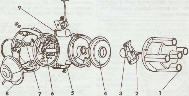

    Я тут ще начитався, що причиною може бути конденсат в кришці трамблера. Може то і так, бо я помітив, що контакти на кришці трошки окислились. Як з конденсатом боротись?
    Кажуть, що є спеціальний внутрішній захист пластиковий, притискається кришкою трамблера. Як він виглядає і де його взяти?

    Знайшов. Хто знає його каталожний номер?
    4-на схемі:[​IMG]
  8. Shaggy
    Найдеш хіба на розборці. І то сумніваюся.
    Скажу точно шо та фігня нічого не дає. Вона тіки розлітається і ламається там. В свій час як мав проблеми з трамблером - викинув цю штуку нафіг і ніяких проблем.
